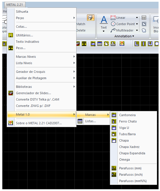

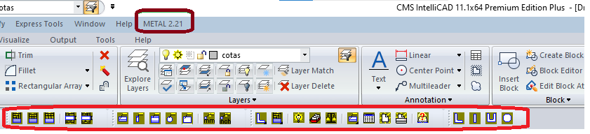

#7Hi,
The METAL menu can be imported to IntelliCAD, but others (CANT, LIB1, and LIB2) see nothing.
Just show some user interfaces.
Toolbar: Menu:
Toolbar: Menu:

#8Olá Quan Nguyen, para mim já é uma vitória ver o menu funcionando em seu computador!
Por acaso, é muito pedir um tutorial destes passos? Tentei incluir o menu através do comando MENULOAD e não consegui. Tentei também com o HELP do software, sem sucesso...
E, quando clicar no menu, está carregando a Lisp?
Vou continuar tentando aqui, porém, sou um usuários comum, não tenho conhecimentos de programação e aqui no Brasil não estou encontrando quem possa me dar suporte nessa questão, nem com o representante Intellicad/BR.

Re: I can't import Lisp from AutoCad (Não consigo importar Lisp do AutoCad)
#9Please refer to the screenshot.

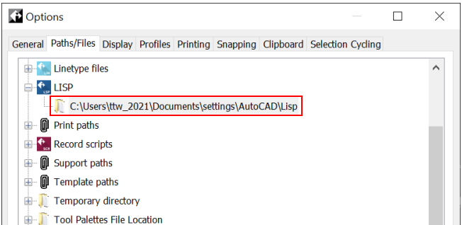

#11Hi Fera,
Can you load the Menubar and toolbar?
Please add the path of the list to the "search path",
refer: viewtopic.php?p=6791&sid=316efd9e7e9b38 ... 4bfc#p6791

#12Hi Fera, you may need to include the LISP folder in the Options first so that you can load LISP files easily without giving the full paths of the LISP files. See screenshot below.
- Untitled.png (47.21 KiB) Viewed 37922 times
